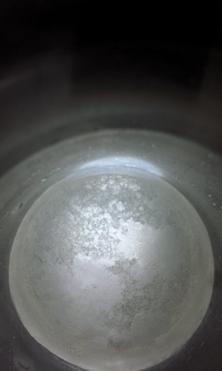

Кристаллы выпали только при упаривании воды, причем кристаллы начали расти не у зеркала жидкости, как это обычно бывает, а у дна стаканчика.
Кристаллы начинают расти у поверхности если их дендриты растут в в виде лодочек, опрокинутых пирамидок, которые могут плавать.
Если кристаллографически такая структура невозможна, то мы не увидим кристаллов у поверхности вследствие их незначительного размера. Падая на дно они или растворяются вследствии градиента температуры или начинают дорастать вследствие пересыщения раствора уже и у дна.
